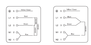

Tengo cocina electrica de 220v
Tiene 4 cables verde amarillo tierra
Azul neutro
Marrón fase
Negro fase
Cuando realizó la conexión indica error de conexión
Cuál es la forma correcta de conexión esperando su respuesta y ayuda desde Venezuela gracias

Si indica E2 tensión anormal la conexión correcta en mi caso sería unir marrón y negro a una sola fase indicado en el segundo diagrama
quedaría fase libre
Creo que el esquema de conexiones es entendible hasta por un profano
Así mismo la indicación del error mas de lo mismo
Lo que procede es medir la tensión de red, en la que se pueden dar 2 supuestos
>Tensión superior a los 220 +20% (246 V)
>Tensión inferior a los 220-20% (176 V)
En ambos supuestos podría dar el aviso de error para proteger la electrónica. Así que no queda otra que medir la tensión de red y obrar en consecuencia
