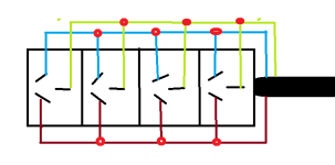

Soy inexperto en el tema de conexiones y quisiera saber si para hacer una conexion en paralelo de una base de 4 tomacorrientes es correcto como lo dibujo en la imagen. Mi idea era llevar el cable principal hasta el tomacorriente mas lejano y hacer empalmes a partir de ese cable hacia los demás tomacorriente (cada punto rojo representa un empalme)
Si así es pero no hay que complicarse la vida: eso ya se vende hecho
Tema aparte es que lo pretendas hacer con 4 bases distanciadas entre sí. Ahí ya dependerías de la reglamentación de tu país: en España no está permitido "coser" enchufes
