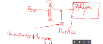

Hola como estan, mi consulta es saber si conecto una llave de encendido y apagado como la de la imagen a un cable de un foco como el del dibujo que toma corriente de unos cables del exterior de un galpon y enciende con el sistema automatico de falta de luz natural diurna, de conectarlo asi puedo apagar el mismo con esa conexion con llave,solo lo consulto con el fin de saberlo tecnicamente, solo con ese fin, el dibujo quedo mas o menos, SALUDOS.

Te explicas igual que un tebeo (comic) sin dibujos:)
Supongo que esto lo que quieres: el interruptor lo puedes colocar interrumpiendo el cable rojo (como está) o bien interrumpiendo el cable negro
Y si quisieras forzar la fotocélula (para que alumbre de día) entonces el interruptor se colocaría uniendo el cable negro y rojo
Las fotocélulas pueden tener 3 (como esa) o 4 hilos
