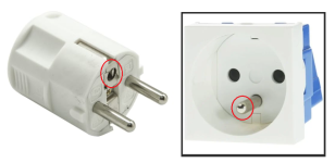

Si el aparato tuviera que tener codificada la conexión se emplearía una toma que tiene la tierra saliente (así se hace en Francia)

hice una imagen, imaginando que decías asi,
