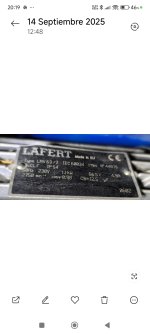

Se trata de un motor Lafert lmv 63/2 de 230v 1,1kw, CB 12,5 uF. Es de una máquina de carpintería y tiene un interruptor rotativo de tres posiciones, paro, sierra, y cepillo.

Estaría bien una foto legible de la placa de características (y de conexiones) Entre otras cosas para saber si es de 2 velocidades

Esta es la única placa que hay. Gracias
