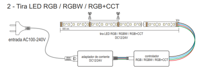

No sé, cada vez lo veo más complejo: la tira que pretendes comprar es esta
Que digo yo llevará un controlador similar a este
O sea que una vez que empiezas a mariconear con los colores, cuando la apagas y vuelves a encender ¿Memoriza algún color? De no ser así ¿Con qué color arrancaría en el caso de poder comandar con una conmutada?

Aparentemente sí; se asemeja a lo que te comenté : "lámparas por un lado y controlador especifico por otro"
En este enlace de Amazon tienes más información
Lo que ya no me queda tan claro es que ese controlador lo hay que montar en un sitio visible, para ver la luz del indicador de funciones. Supongo que tras un tiempo de uso ya lo llegan a controlar los usuarios del domicilio; pero como lo tenga que usar una visita va necesitar linterna, seguro

Será una mariconada de estas
Pues bien si me fijo en el esquema, y a riesgo de equivocarme por no conocer el material, decir que lo que necesitas son pulsadores libres de potencial, incluso sin luz de señal
Como no dice nada se imagina uno que el contacto es NO (abierto en reposo), pero también pudiera ser NC (cerrado en reposo). Así que tendrás que hacer previamente las pruebas con un par de hilos, a ver cómo se comporta
