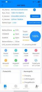

Hola amigos. Tengo una moto eléctrica, con bateria de litio-ion modelo Bryderk Geely de 72V 45 AH. Quisiera saber por qué la aplicación por Bluetooth me muestra que la carga esta al 100% y aun lleva varios minutos el cargador en led rojo, indicando que está cargando aun? Y otra cuestión en la que tengo dudas es qué hacer cuando el cargador, modelo Bryderk, llega al led verde? Lo desconecto en ese momento que llegó al led verde o lo desconecto cuando el cargador se apague completamente? Es que me han orientado hacer una cosa o la otra y no sé realmente cual debía ser el funcionamiento correcto del cargador.

Ese recordatorio, en sus primeras palabras parece sugerir que el funcionamiento correcto del cargador sería esperar a que se apague automáticamente .." después del apagado automático al final de la carga.." es decir, que eso respondería a mi duda de si quitar en el momento de llegar el led verde o esperar al final del apagado.....en resumen: que debe esperarse al apagado automático.... lo consideras así?????
Entiendo que el piloto verse se ilumina cuando llega a la tensión máxima de la batería y se apaga cuando llega a la corriente final de carga
