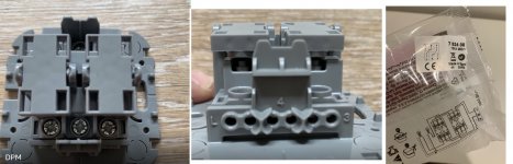

No tengo ni pajolera idea de dónde meter los cables en el nuevo interruptor doble. HELP.
Os paso foto del antiguo, y del nuevo (espero que se adjunten)
Lae
Por si alguien me lee, mi duda surge sobre todo de saber qué cable es la fase en la foto del antiguo interruptor, ya que los cables son negro, gris y marrón. Como el negro está metido en una pestaña de color rojo supongo que será la fase (conclusión que me invento). Por lo tanto, el marrón y gris, entiendo que serán los cables que conectan dos luces diferentes cierto? (vamos, que no hay toma de Tierra).
Así que pensaba probar esto:
- Cable negro lo conecto en la L de un extremo, y le hago un puente a la L del otro extremo
- Cable gris lo conecto en el 3 por ejemplo (un extremo)
- Cable marrón lo conecto en el 1 por ejemplo (otro extremo)
Es correcto?
Graciasssssssssssssss (si no tengo respuesta pues lo probaré esta noche, y a ver).
gastonmm
Conectes, como lo conectes va a funcionar, ya que es corriente alterna, pero lo mejor para hacerlo como corresponde, es que uses un buscapolo, con la fase va a encender la luz.
