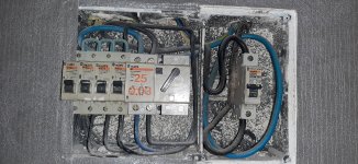

Hola, buenos días. Soy Jorge y soy nuevo en el foro. y
Tengo una duda sobre mi cuadro eléctrico. Es un cuadro con 30 años aunque va perfecto. Tengo contratado 2,3 y tengo instalado Horno, placa, lavadora y lo normal de un piso, pero ahora quiero instalar el aire acondicionado, en concreto uno de 3500 frigorías. Como no puedo hacer obra, lo único que he conseguido es llevar una linea independiente, a través de los tubos ocupados, de 2,5mm con toma de tierra hasta la zona donde va a ir la maquina para poder conectarle un magnetotérmico independiente.
Y a partir de ahora surgen mis dudas:
- Quiero cambiar el diferencial por uno mas pequeño para que me entre el nuevo magnetotérmico y me gustaría saber de que amperaje debería instalar el nuevo
- ¿De cuanto seria el magnetotermico ideal para el aire acondicionado?
Os recuerdo que tengo contratado 2,3kw
Agradezco toda la ayuda que me deis.

Buenas Jorge.
Lo primero, ren respuesta a tus preguntas:
El diferencial, lo tienes que sustituir por un también de 25A y 30mA de sensibilidad. Podrías ponerlo de 40A también, siempre que el general de corte esté puesto por delante y sea de 25A (te comento sobre esto más abajo).
Respecto al aire acondicionado, comentas has metido una línea de 2,5 por lo que el magnetotérmico debe ser como máximo de 16A. En todo caso, tendría que saber el consumo del equipo para asegurarte si esto será suficiente o no.
Dicho esto, me voy a tomar la licencia de hacerte algunas recomendaciones a la vista de tu cuadro.
Lo primero que veo es que en tu cuadro no tienes un general de corte, sería una gran idea que aproveches para ponerlo. Para ello, se podría eliminar el ICP que tienes actualmente de 20A (que corresponde a 4600W de potencia contratada y no la que tienes actualmente), y sustituirlo por un magnetotérmico bipolar 1P+N o 2P. Ya que tienes un cuadro de electrificacición básica, deberías poner un general de 25A. Te recomiendo que llames a un instalador para hacerlo, ya que tienes que cortar la corriente en el cuadro de contadores del edificio para poder realizar esta sustitución sin tensión.
También veo que tienes una serie de circuitos con magnetotérmicos unipolares (sólo cortan la fase). Eso hoy en día está fuera de normativa y aparte impiden un correcto aislamiento de los circuitos en caso de avería. Lo ideal sería sustituirlos por magnetotérmicos bipolares DPN (estrechos) que abultan lo mismo y te cortan fase y neutro de cada circuito. Eso sí, habría que revisar cómo de complicado tienes separar el neutro de los circuitos.
A falta de saber el consumo del aire acondicionado, es probable que con 2,3kW contratados vayas muy justo. Si tienes que subir la potencia contratada, dependiendo del valor de potencia para el que se registrase la instalación en su día te pedirán un certificado de instalación o no. Si fuese el caso, la instalación debería actualizarse a la normativa actual y todo lo que te comento en este hilo ya sería imprescindible.
Por último, te recomiendo que valores la posibilidad de llamar a un instalador profesional para hacer este tipo de cambios.
