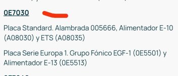

Hola he intentado cambiar el portero electrónico antiguo tegui Horizon tecla blanca 0E7030 intenté poner el tegui t71-u poniendo los cables de la misma manera que eTaban
De la line del bloque salen 5 hilos naranja, blanco, negro, verde, rojo
Sólo estaban conectados en el antiguo 3(naranja en el 1 y blanco y el negro unidos en el 2)
Lo hice igual en el tegui t71-u poniendo el naranja en el 1E y blanco y negro unidos en el 2
Al probarlo si pegas desde la calle se escucha la llamada,
Pero estando el teléfono puesto en su sitio sin descolgar se escucha la calle y además abre la puerta sin parar
Lo cambié y he traído el Tegui 7 t2
Conecte los cables naranja en el 1 y blanco y negro unidos en el 2
Al probarlo si pegas la llamada no suena el teléfono descolgado si se escucha pero la puerta tampoco abre
Me podéis decir cómo conectar los cables para que funcione bien subo fotos del antiguo y el moderno la tabla de equivalencia del Tegui nuevo y fotos de un vecino que lo tiene puesto pero se ve que el que se lo puso creo que le empalmo hilos nuevos a los de la entrada de su casa ya que los colores suyos no son iguales supongo que para que llegue donde lo puso porque son cortos
