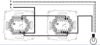

Coitocircuito Miembro Oro 29 Sep 2025 #4 De todas formas, las posibilidades de conectar ese conmutador son estas: Como interruptor Como conmutador Como cruzamiento
