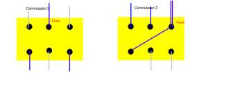

El problema ha venido cuando he querido cambiar los dos conmutadores dobles del salón, que controlan 2 lamparas de techo, uno está en la entrada del salon y otro en la puerta que da al pasillo.
El tema es que creo que los conmutadores que tenían eran muy muy antiguos y hay algun tipo de incomptabilidad, venía a ver si me sacáis de la duda. La instalación antigua era algo asi. Los colores de los cables son los reales:
En el caso del conmutador dos, tiene unido a la fase otro cable azul, que no se si es retorno, o neutro o que la verdad.
El caso es, que sabiendo como funciona un conmutado simple, y leyendo sobre conmutadores dobles pues hice las conexiones que creía para dos conmutadores que compre de la marca Legrand modelo Niloe Step
Sinceramente he probado muchas muchas configuraciones, ya estoy hecho un lío y lo que me ocurre basicamente es que los conmutadores funcionan muy erraticamente.
Ahora mismo, tal como los he puesto el conmutador 1 puede encender una de las luces y la otra no, y el conmutador 2 en cualquiera de los dos interruptores enciende las dos a la vez. Un follón bueno.
¿Sabéis que puede estar pasando? ¿Puede ser un problema de incompatibilidad entre conmutador e instalación? Le he echado horas y horas entre ayer y hoy y no consigo dar con la tecla, algo se me escapa o quizas he montado un follon con los cables impresionante. Los colores de los cables tampoco ayudan.

Hola. Bajas magnetos. Con un téster, mides continuidad. Tiene que haber 4 puentes entre los dos conmutadores dobles (2 para cada conmutador independiente). Luego, deberías saber a qué corresponden los demás cables. Puedes hacerlo también mediante continuidad e identificar el cable de fase. No neutro.
Dependiendo como esté hecha la instalación, te puedes encontrar entonces que:
En uno de los dos conmutadores dobles, llegue la fase y exista un puente entre ellos. En el otro doble deben llegar los dos retornos de los puntos de luz.
O bien, que en uno de los dos conmutadores llegue la fase para uno y un retorno para el otro. Y en el otro conmutador doble, llegue también fase y el retorno del otro punto de luz.
