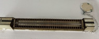

Hola, he llegado a un piso que tiene en el baño una estufa conectada directamente a la caja que se ve en las fotos es una casa bastante antigua, así como su instalacion, el baño no tiene ni un enchufe, eso si, tiene punto de luz que esta conectado un espejo con luz y interruptor, pero enchufes ninguno, la idea es sacar un enchufe de esta caja a la que esta conectada esta estufa que quiero quitar, pero esta caja tan vieja y ese lio que se ve de cables no lo he visto nunca, alguien tiene idea de que es la pieza negra de "simon" que asoma? la estufa creo que esta conectada directamente con los cables...para sacar un enchufe cual seria lo más aconsejable? Dejo unas fotos del lio que hay ahí dentro...a ver si alguien puede echarme una mano, gracias!!

> La pieza negra es un FUSIBLE, aparentemente
> Dado el estado de la instalación no debieras conectar nada en esa caja, y menos una estufa
> Lo que procede es una revisión completa de TODA la instalación, por parte de un profesional
> No estoy hablando de realizar una instalación nueva (que es lo que procedería) sino de ver qué protecciones hay en cabecera en esa vivienda. Y una revisión de todas las cajas de empalme, para ver si hay conductores de menor sección que los protegidos en cabecera
> Cualquier otra decisión que tomes, con esa instalación, que no sea la aconsejada, es exponerse a un posible incendio
