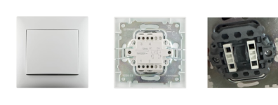

El mecanismo RECIBIDOR-1, que como digo era un conmutador Siemmens de hace 20 años, estoy intentando sustituirlo por un Interruptor conmutador doble monoblock LIKA tal que así:
El mecanismo RECIBIDOR-2, que como también era un conmutador Siemmens de hace 20 años, es también un Interruptor conmutador doble monoblock LIKA igual que el anterior.
