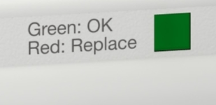

> Sobretensiones transitorias: dependiendo del modelo, o bien lleva un explosor (una autoválvula en un tubo de cristal) o bien un varistor (resistencia dependiente de la tensión). Las pruebas que se le pudieran hacer son destructivas, así que mejor no tocar. No obstante lleva un piloto que indica cuando está jodido ese elemento

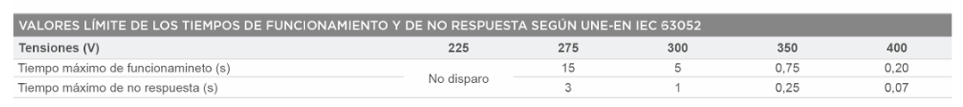

>Sobre tensiones permanentes: vienen establecidas por la norma que se adjunta
La bobina MSU puede tener doble función, tanto para sobretensiones (>275 V como por baja tensión ( <190 V, creo recordar)

Gracias por tan detallada explicación. Probare a pelo pero de todas formas contactare con el instalador, ya simplemente para que me de una explicación de como hizo esa maravillosa conexión. Supones bien y no tengo esos generadores para hacer las comprobaciones, también supongo que el que me hizo la instalación no lo comprobó con ellos, y al instalarlo se le saltaría o opto por poner otro magneto ( lo cual comprobare) . El sobretensiones esta en verde y aparentemente esta bien. Pero vamos a la mínima duda comprare el nuevo modelo o me pongo en guerra con el instalador para que lo solucione.
