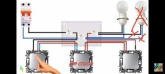

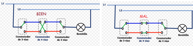

Estoy en una fp básica de electricidad y electrónica y tengo una duda q mi profesor no me quiere resolver pq voy más avanzado q el resto y es q me pidió en una práctica hacer en un tablero una lámpara gobernada por 3 conmutadores en 3 posiciones y q cada uno encienda y apague por si solos y yo hice esto pero esta mal pq solo me enciende y apaga desde los conmutadores normales solo si el de cruce esta en una posición específica y no en la otra como debería ¿que tengo mal? ¿Qué debería cambiar? Screenshot_20240301_121033_edit_2641002024772.jpg
Como su propio nombre indica un cruzamiento tiene que cruzar: si no conectas correctamente los cables se produce el efecto que describes (no en todos los modelos de mecanismo coincide el cruce con los bornes enfrentados)
