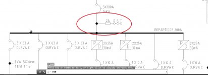

Hloa necesito que me ayuden con el siguiente simbolo en un diagrama, no se que es, solo se que es trifasico.

se entiende como un fusible de 2 amperios conectado en serie a las 3 luces piloto "R-S-T".
A mi parecer, ese diagrama puede ser aún más entendible y la idea es que así sea.
