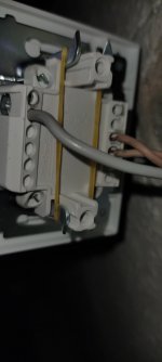

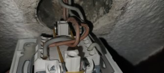

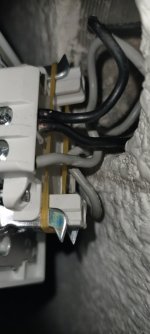

Tengo 3 interruptores en el pasillo y los 2 últimos solo funcionan si el 1 está encendido.Pensaba que tenía todos los cables bien conectados, alguien sabe cuál está mal.Perdonar por las fotos no son muy buenas.La que tiene 3 cables es el 1 interruptor.Gracias.

Tienes que confirmar si los 3 interruptores comandan el mismo punto de luz. De ser así uno de ellos, en lugar de conmutador, tiene que ser CRUZAMIENTO
cesar22x
Los 3 interruptores encienden los 2 puntos de luz a la vez.Como sería poner el de cruzamiento,se pondría al principio (de 3 cables), en el medio(2 negros y 2 grises) o al final(2 marrones y 2 grises). Gracias por tu ayuda.
Si ya cambiaste los conmutadores ahora lo vas a tener un poco liado, ya que tendrás que seguir los cables. Aunque el cruzamiento se coloca en medio de los conmutadores no tiene por qué coincidir físicamente con el esquema
El esquema es este. A los comunes de los conmutadores van la fase a uno, y la salida a la (s) lámpara (s) el otro
Al cruzamiento le llegan 2 puentes de cada conmutador. En él es liosa la conexión ya que se necesita saber EXACTAMENTE su referencia (no todos los cruzamientos cruzan de la misma forma)
