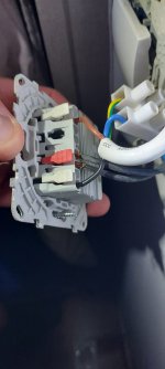

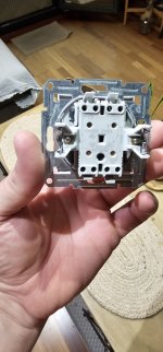

Hola buenos tardes, tengo que canviar el cajetin de subir y bajar la persiana pero es otro modelo y ahora me han dado uno de schneider y no se como van los cables adjunto foto del viejo connel cableado y del nuevo.
Muchísimas graciasVer el archivo adjunto 4207

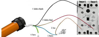

Si no hay ninguna "ñapa" por medio en el pulsador viejo debiera entrar la fase por el rojo (los 2 cables negros) La conmutación la hace con los cables marrón y negro de la manguera
En el nuevo pulsador el marrón y negro de la manguera irían a las V y los 2 negros juntos a la L (que son los que sustituyen al cable marrón claro que ves en el esquema conectado a la L)
