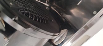

pero es que no se como se hace eso, con un destornillador?he quitado los filtros y esto es lo qu ehay WhatsApp Image 2022-12-27 at 20.31.51.jpeg

no, no he visto qu etenga enchufe, lo único que veo es un cable conectado a una especie de cajetin, el cual por obvias razones no me atrevo a tocar, las bombillas si que encienden, por lo que entiendo que debe tener corriente.
Si se encienden las bombillas quiere decir que le llega corriente. El piloto rojo se enciende con cada una de las 3 velocidades que selecciones. Lo único que está a tu alcance es pulsar varias veces sobre las teclas "a ver si suena la flauta" ya que lo siguiente es comprobar si le llega corriente al motor. Y para eso ni tienes conocimientos ni los aparatos necesarios para medir (habría que comprobar si le llega tensión al motor y el estado del condensador-un cilindro negro que está encima de esa caja-)
