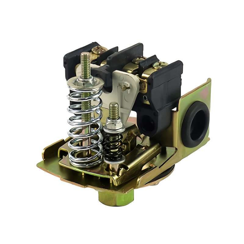

Hola C.C
Esta el típico presostato de toda la vida,
Como puedes ver tiene 4 contactos, 2 de entrada y 2 de salida, para conectar fase y neutro y este si o si tiene que estar asociado a una hidrosfera, ya que será el que corte o ponga en marcha la bomba.
Ya sea una bomba con hidrosfera o con presscontrol el funcionamiento es muy similar, uno es mas mecánico y el otro es mas electrónico con un interruptor magnético.
Pero en ninguno de los casos, se pone un reloj, para cuando baja la presión en ciertos momentos del día, no tiene sentido, ya que la presión en los dos casos es constante.

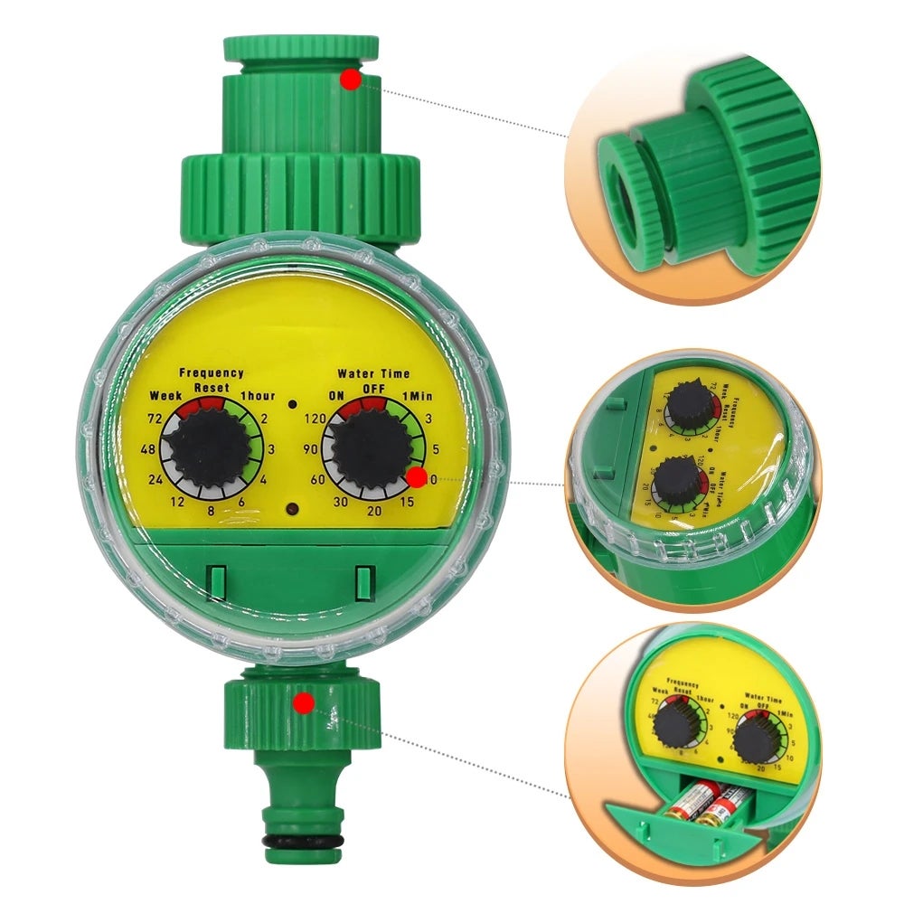

Yo en la casa del pueblo tengo un grupo de presión y riego automático para el huerto con una electro válvula programable, nunca me platee este problema porque nunca tuve una fuga,
Con este sistema hay que hilar fino, poniendo el interruptor horario del grupo de presión unos minutos antes de que empiece el programador y que corte después de este, para que mantenga la presión después de regar

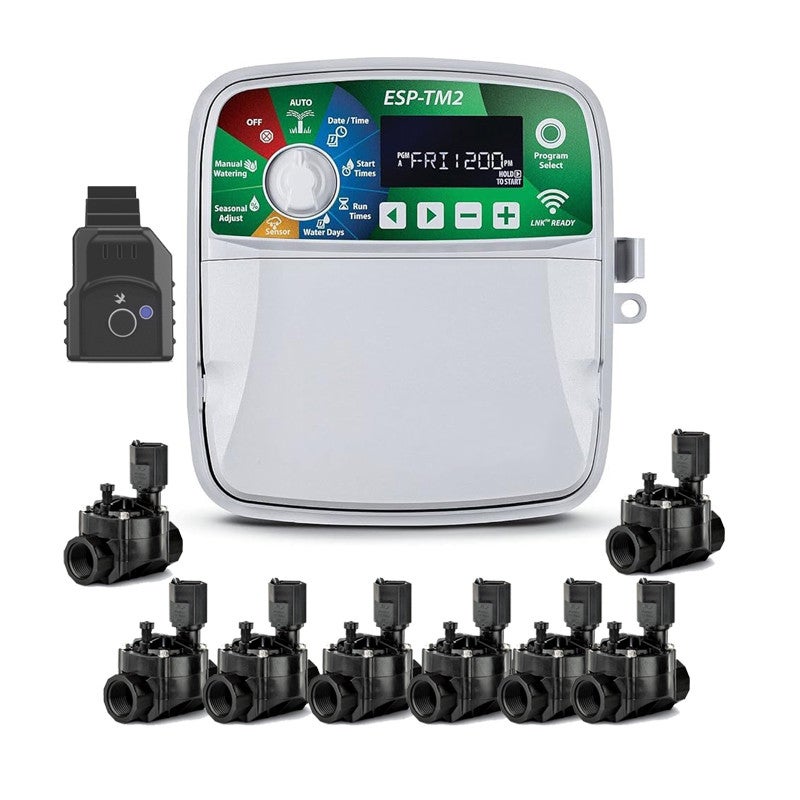

En un grupo de presión, si que le tienes que poner electroválvulas, ya sea de los mas simple
Para varios sectores, con wifi
O de los mas sofisticado para grandes regadíos
