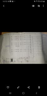

Alguien podria ayudarme a descifrar o indicar cual seria una formula matematica para poder determinar el aislamiento electrico de corriente alterna de estas redes de alimentacion, debiendo usar 50kohm como resistencia, aqui les dejo la foto de referencia. Solo se que la respuesta me debe quedar igualmente eb kohm(kilo ohmios)Screenshot_20220208-141819_Gallery.jpg
No hay una fórmula específica para calcular el aislamiento (depende de la legislación de cada país). Se puede considerar 1000 ohmios voltio, sumados a los 50.000 que ya tiene el medidor
También hay que aplicar un factor de corrección por longitud. El valor de corrección por frecuencia ignoro si es aplicable
En tú particular caso esos valores tendrán que estar anotados en algún lado, de cuando la puesta en marcha del equipo, pues se ve que se trata de una medida a realizar regularmente (que no es lo usual).
Si trabajé con ese sistema concreto en hornos de inducción para fundir metales, los cuales tienen un control permanente de aislamiento, para ver si se deteriora el revestimiento refractario
