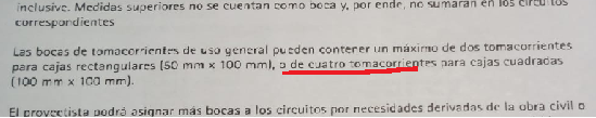

Mirá vos, cuando escribimos los lineamientos ninguno de la comisión se  percató de la interpretación de bocas y cargas. Gracias por hacermelo  notar, me pondré en contacto con los otros miembros y cuando lo hayamos  resuelto le pediremos a Sergio que haga la modificación.
Es una lástima que llegara tan tarde tu apreciación porque hace unos años lanzamos la última edición con sus modificaciones.
Por  lo pronto, puedo asegurar que las cosas son como te digo sino se puede  incurrir en el error de hacer cálculos como el que sigue
si podés tener 15 bocas con 4 tomas y como cada toma puede ser 16A entonces tenés que la protección del circuito es de :
15 * 4 * 16 = 960 A
y si ponés tomas de 10A
15 * 4 * 10 = 600 A
En la sección "771.7.6: Clasificacion de los circuitos terminales" apartado "Los circuitos pueden ser:
a) Circuitos para usos generales" sub-apartado "II" decimos que para...
Circuitos de tomacorrientes para uso general (sigla TUG), en cuyas bocas de salida podrán conectarse cargas unitarias de no mas de 10 A,  por medio de tomacorrientes tipo 2P+ T de 10 A, conformes con la Norma  IRAM 2071 o no mas de 16 A con tomacorrientes que cumplan con la Norma  IRAM-IEC 60309 o IEC 60309. Estos circuitos contarán con protecciones en ambos polos para una corriente no mayor de 20 A y el numero maximo de bocas de salida sera de quince (15).
analizando y destruyendo el mito
Circuitos de tomacorrientes para uso general (sigla TUG), no necesita explicación
en cuyas bocas de salida podrán conectarse cargas unitarias  sólo un artefacto por boca, tampoco se pueden usar triples ni zapatillas,
de no mas de 10 A, por medio de tomacorrientes tipo 2P+ T de 10 A, el equipo conectado no puede consumir mas de 10A
conformes con la Norma  IRAM 2071 ver la Norma
o no mas de 16 A con tomacorrientes que cumplan con la Norma  IRAM-IEC 60309 o IEC 60309. idem anterior
Estos circuitos contarán con protecciones en ambos polos para una corriente no mayor de 20 A termomagnética y disyuntor bipolares como máximo de 16A para circuitos con tomas de 10A y 20A para circuitos con tomas de 16A
y el numero maximo de bocas de salida sera de quince (15). Puede haber 15 bocas con 4 tomacorrientes cada una  pero solo se podrá usar una carga por boca ( ver en cuyas bocas de salida podrán conectarse cargas unitarias  )  o bien se podrá usar hasta un máximo de 4 tomas mientras la suma de las  corrientes de consumo de las cargas en la boca no superen los 10A o  16A, dependiendo esto del tipo de los tomacorriente instalados
sin más que agregar, me despido
atte
